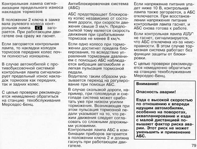

И вопрос по штатному действию ABS.
Если все исправно, то лампочка на приборке должна загораться только при срабатывании системы в момент торможения? (Индицируя, что она "управляет" процессом).
Или загораться только, если обнаружена неисправность.
Каково ее назначение кроме освещения салона в сумерках?:)

Ну значит так,если один из датчиков скорости не исправный.
Ключ в замке зажигания поворачиваем в положение 2 -(зажигание) а для дизелей -(накал),при этом внизу в приборке должа в месте с остальными предупр.сигн.лампами высветить и лампа ABS,после запускаем двигатель,двигатель работает и все сигн.лампы не высвечивают,в том числе и не высвечивает лампа ABS.Начинаем движение и спустя несколько метров движения при скорости свыше помоему 15 км/ч при неисправном хотябы одном из датчиков скорости высветит в приборке пред.сигн.лампа ABS,предупредит о неисправности в системе.
Для эксперимента,у кого исправно работает ABS,при не работающем двигателе рассоедините один из штеккеров датчика скорости (любой по Вашему желанию) и после этого запустите двигатель пусть работает.При этом эксперименте,при работающем двигателе и рассоединененом штеккере датчика скорости и стоящем на месте авто. в приборке сигнальная лампа ABS внимание !!!-не высветит. также дальше проедьте несколько метров на авто,и она только тогда уже высвети.
Заглушите двигатель,подсоедините штеккер датчика скорости на место,запустите двигатель пусть работает,проедьте на авто., ABS опять-снова будет исправно работать.
