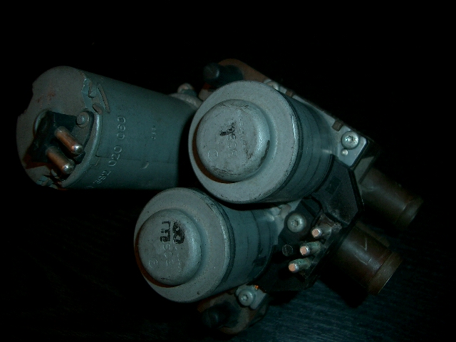

Всех приветствую.прошу подсказки!машина W140 300 Di 1998г.в.наступили холода перестала греть печка.дует холодным и все.думал клапана,снял посмотрел,почистил все работает.а все равно дует холодный воздух.что еще может быть?что посмотреть?может кто сталкивался.
А скажи пожалуйса , где эта клема находится ? =)
На самом блоке клапанов и находится.
Я тут похимичел немного соединил трубку обратки которая идет минуя печку с одной из трубок обратки печки стало тепло в машине побочных явлений пока нет а еше на всякий случай я отключил яйца пусть будут открыты
