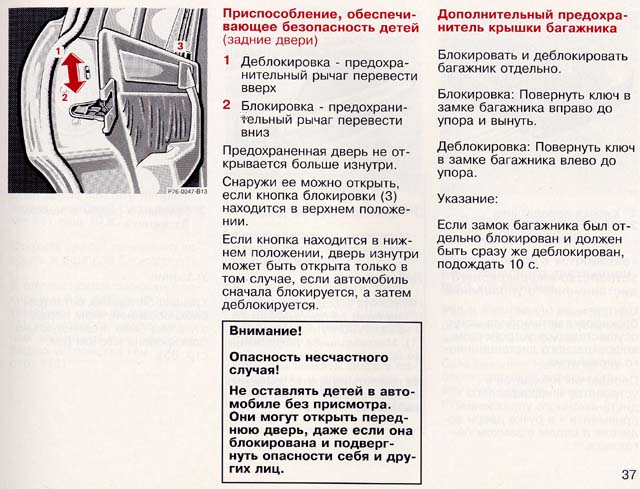

изнутри можно открыть при закрытом цз, снаружи нет, для детей предусмотрен блокиратор открытия только зад. если водительскую дверь закрыть из нутри то должны закрыться все двери , если не так то установщики сигнализации сигнализации накосячили.
можно поподробнее про блокиратор задних дверей? как его включить, я помню в опеле друга там сбоку регулятор небольшой был, а здесь как?

MB 230 W124 1989 г.в.
у меня в задних дверях тоже нет пимпочки от детей :(
