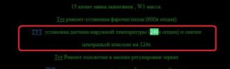

Но вот на этом авто: WDB1240811F136327 ничего этого не было - лично проверял. Ни дисплея в приборке, ни проводов, ни датчика. Хотя наверное это говорит о том, что кто-то своими шаловливыми ручками снял это все в далекой киргизии.

Код 240 вообще не предусмотрен для 124 типа.
Я пробил около 20 машин - на всех устанавливается датчик температуры без примечаний и фусснотов.

Однако спешу исправиться. Скорее всего ошибка в ЕРС.
Код 240 для 124 применялся. Например WDB 1240281C000254.
Значит без кода и датчика и указателя нет.

Нормально для данного авто без кода 240 датчик и указатель температуры не должен пробиваться по ЕРС, а он пробивается - это неправильно. :D
