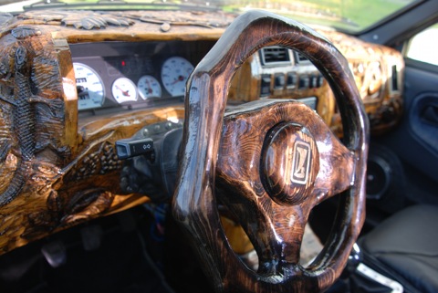

Снеми всё, купи: наждак 1000, пасту 74 и 75, ну и возьми машинку полировочную ну или на худой конец на дрель валик приколхозь(я именно так и делал). Сначала нождачной, потом 74пастой и вконце 75! Будет сиять как у кота....глаза)Всем привет! Дерево где прикурыватель, селектр акпп весь царапанный! Как можно обновит ее, само дерево целое, верхнии слой весь в царапинах
попробуй полирни полиролью можно 3Мовской, если трещин нет, и царапины не оч глубокие, если глубокие наждачкой №2000 и потом полиролью
