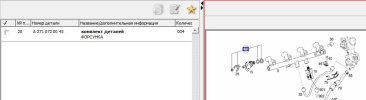

В сервисе просят приобрести крепление топливной форсунки. Может кто подскажет как он выглядит или ссылочкой поделится? напоминаю MB w204 2013г.в. 156 л.с. 1,6м3, торбированный
Если вы имеете ввиду это то вот
