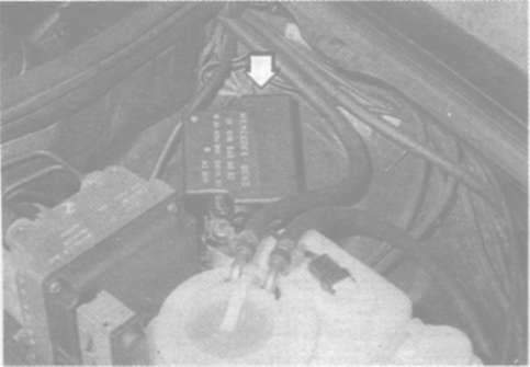

горит прогрев свечей полдня поездишь потом тухнет свечи поменял думал причина пройдет , подскажите что можно сделать самому или как быть
проще его разобрать и может получится спаять толстую перегоревшую дорожку,она как предохранитель работает на каждую свечу своя...такое бывает от замыкания свечи
должно быть под капотом...а где он находится подскажите я не знаю где само реле под капотом или где аккумулятор если можно с фото тогда будет проще поять кончено буду
