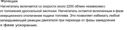

  • Supercharger control function.pdf
    214,6 КБ · Просмотры: 27
  • Recirculating air flap actuator position_task_design_function.pdf
    153,7 КБ · Просмотры: 26
