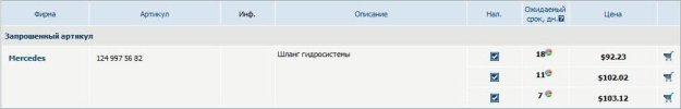

LIN ROUT написал(а):
ОЧЕНЬ полезные ссылки. Но найти код нужного шланга не смог.То, что дали немцы на сервисе - 124 997 5682 и вариант 123 997 9782 не нашел. Они уже три месяца его заказывают!!! Прозвонил к ним уже 2 шланга!!! :shock:
Мой вин WDB1240831F090512
123 997 9782 уже не выпускают, заменен на 124 997 5682
В exist.ru доступен.
    65,9 KB · Просмотры: 181
    17,5 KB · Просмотры: 495
