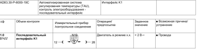

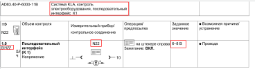

Судя по ВИНу, элекровентиль был доустановлен. Соответственно, для начала надо сравнить две схемы, чтобы проверить корректность подключения.
На 112 моторе вентиль начали ставить с модельного года 1999 (код 809) - посмотреть в кодировках - где фигурирует код модельного года, изменить при необходимости. Ну и остальные кодировки проверить..
По схемам:
Снимок экрана 2026-03-09 092041.pngСнимок экрана 2026-03-09 092121.pngСнимок экрана 2026-03-09 093421.png
По схемам:
Посмотреть вложение 153851Посмотреть вложение 153852Посмотреть вложение 153853
Решил проблему, Провод PWM От блока ЭБУ(A6) До SAM(M4) сделал его все заработало, но единственный вопрос теперь, Скидываю фишку с Датчика охлаждения вентилятор срабатывает что логично, скидываю фишку с датчика давления хладогента (датчик около осушителя) ноль эмоций, кондей не заправлен, включаю кондей вентилятор не срабатывает что логично потому что давления нету, но все равно вопрос почему с датчика осушителя он не реагирует
