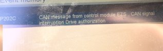

Приехал поставил машину на стоянку через пару часов выходу заводу а она просто тупо крутит лвижок и не схватывает.
Проверили катушки со свечами искры нет ни в одной, показывает ошибку при диагностике P202C
Помогите народ а то уже как неделю думки и не какого продвижения

Привет) результаты диагностики выложите и ошибки считайте старом ! Когда стартер крутит стрелка тахометра поднимается? Давление топлива смотрели?

Диагностика покащала ошибку p202c
Стрелка леж т на месте
как звучит словами эта ошибка? По тому что стрелка тахометра лежит - проверять проводку к датчику положения коленвала от БУ МЕ и по результатам менять датчик КВ (если проводкаа целая) !

То что в этой теме написано к проблеме первой машины не относится, читать надо было нормальным сканером, а сейчас например отсоединить фишку с блока ESP( это тот который под капотом рядом с левой фарой) и попробовать завести авто.
    516,3 KB · Просмотры: 718
где нашел такую фотку?)) Но при этой ошибке и стартера быть не должно
Да не должно, но откуда мы знаем как они крутят)) тем самым стартером.
если мне не изменяет память, то 271 мотор и без датчика коленвала заводится
