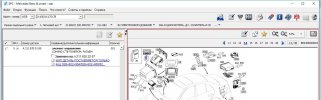

В ремонт надо везти не голову (там в принципе нечего ремонтировать) а блок AGW
Где бы найти нормального электрика. Что бы посмотрел. Стар диагност ничего не проверял. Подключил, посмотрел. Сказал проблема в самой голове. Проверил, напряжение на команд идёт. Чейнджер не открывается. Признаков жизни не подаёт.
И посмотрите идет ли световой луч на чейнджер при подключенном команде, вот схема Most, принцип соединения по оптике, некоторых компонентов на вашей машине может не быть!
