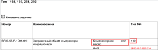

Мы всегда сливаем то что залито и заливаем по нормативу . Были случаи когда новый компрессор разваливался после недели работы ( гидроудар ) . Не известно что залито и сколько . Переливать нельзя. Сливай 60 мл через станцию заправки , если менялся только компрессор . 1720849073688.png

Мы всегда сливаем то что залито и заливаем по нормативу . Были случаи когда новый компрессор разваливался после недели работы ( гидроудар ) . Не известно что залито и сколько . Переливать нельзя. Сливай 60 мл через станцию заправки , если менялся только компрессор . Посмотреть вложение 149343
Естественно по нормативу заправлять, я уточнил у производителя какое маасло залито и сколько
