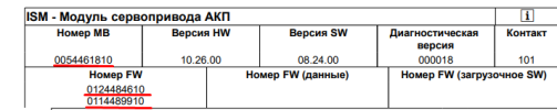

VIN тип кузова проверил в новом ISM ? Выложи вариант блока с номером железа и ПО старого блока и нового . Сдаётся мне что не правильное ПО ты залил , или криво что то встало . К твоему новому железу 005 446 1810 и Boot SW 012 448 4610 должен быть SW 0114489810_001 ( BR=ALL,With following files: 0124484610,0114489810 ) .
А у тебя
BR=218
А у тебя
BR=218
По ходу дело в блоке самом, из за прошивки может быть такое? Со старым блоком совсем другие ошибки, что нужно несёт делать этому блоку или новый купить лучше

Так номер блока вообще не тот . А тот что ты купил , аля новый он не новый ? Ты его на ближайшей разборке купил , обнулённый или на Ali ? Номер блока где взял ?

То что нужно было ставить , и уточнять у продавца , новый или восстановленный .
Китайцы продают обнулённые обычно . Но надо править ПО и вводить в эксплуатацию. Брать надо по номеру из EPC .
