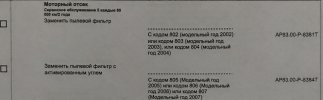

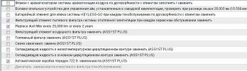

Есть у меня наивное предположение, что для американского рынка ключ программы другой, ну либо бумажками пользуются:)!
Я для своей тоже не смог в программе посмотреть объём работ по ТО!
Благо вместе с машиной дали книгу, и да сервисы для Америки отличаются от Европы.
Пример сервис 5
Пример сервис 5
