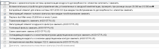

Считываем код работ для СТО, пишем VIN и пробег.
Здравствуйте!
Подскажите, пожалуйста по объему ТО:
Код СТО 3609
Код ТО B3
пробег 52 000
VIN WDD2050401R001865.
Нужно ли менять масло в коробке передач и заднем мосту на 60 000 км?
Спасибо!

Парни все проще чем кажется )
Заходим в раздел где ТО с цифрами пишется, и смотрим что надо делать вам
ТО 1 - ТО-А
ТО 2 - ТО-В
ТО 3 - Мотор. Замена масла и фильтра
ТО 4 - Тормозная жидкость
ТО 5 - Комбифильтр
ТО 6 - Фильтр салона
ТО 7 - Фильтр салона угольный
ТО 8 - Воздушный фильтр
ТО 9 - Люк. Очистка и смазка
ТО 10 - Панорама. Очистка и смазка
ТО 11 - Топливный фильтр
ТО 12 - Свечи зажигания
ТО 13 - Антифриз
ТО 14 - Антифриз и система охлаждения
ТО 15 - Фаркоп
ТО 16 - Стояночный тормоз
ТО 17 - Замена батареи вызова экстренной помощи
ТО 18 - Алгоритмы тормозной системы
ТО 19 - Сажевый фильтр
ТО 20 - АКПП. Замена масла и фильтра
Реакции: Piks
ТО 1 - ТО-А
ТО 2 - ТО-В
ТО 5 - Комбифильтр
ТО 13 - Антифриз
ТО 15 - Фаркоп
