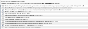

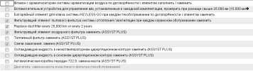

Считываем код работ для СТО, пишем VIN и пробег.
Здравствуйте,подскажите объём предстоящего ТО. Код СТО 606,код ТО В.пробег 39200,win WDD2050431R202172
Там разница в пробеге 10 тыс с моим,не имеет значение?
Код В 606, это малое ТО да на каждой странице есть, масло и фильтр, воздушный фильтр салона! На дизелях еще и AdBlue!
Вот с большим пробегом <---- Нажать
Вот когда кракозябры буквыцифры вперемежку, вот тогда надо в программе смотреть!
