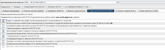

Доброго всем времени суток! Первый раз на подобных форумах, так что не ругайте сразу)) Нужна помощь в точном определении работ для ТО.
Вин: WDD2120341B001165
Пробег: 53000
Код пункта ТО: 606
Код ТО: В
Параметры масла: 01 00 21
Wis выдает приличный список с заменой масла в коробке и т.п.(фото прилагается) Позвонил в один известный сервис(без рекламы). Там говорят, что по этому коду менять только три фильтра(возд, салон, топливо) и масло в двигателе. И всё. Вот теперь парюсь, что же всё таки меня ожидает. Помогите найти правду. Заранее спасибо.
Пользоваться правильно надо WIS, замена масла и фильтра, остальное по желанию, хотя дальше в сервисном листе, есть пункт заменить пылевой фильтр с активированным углем!
Спасибо! Будем учиться пользоваться WIS. Из списка «по желанию» что посоветуете поменять на пробеге 53000 ? Или не парится и ждать когда машинка сама попросит?))
Увы, но в этом я не советчик!
