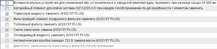

WDD2120481A220299. Кто знает подскажите, что нужно заменить при Пробеге 75000км ТО А3

Для всех на будущее код то "А"-505, "B"-606 - это малое ТО, меняется только масло в двигателе и масляный фильтр, все остальное по рекламации клиента или по результатам осмотра!
Тормозная жидкость меняется каждые два года, масло в АКПП раз в пять лет или 125000 км пробега!

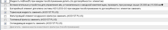

Добрый день, помогите уточнить объем ТО?
WDD2120801A740728
Код пункта ТО - 8D0M
Код ТО - А2
Пробег - 57000.
Спасибо!

не смотря на правильные рекомендации от мерседеса и масло в АКПП (синее) и пониженный коэффициент трения, но советую менять масла в этой АКПП хотя бы на 90 тыс.км!! Продукты износа также присутствуют и влияют на работу коробки
