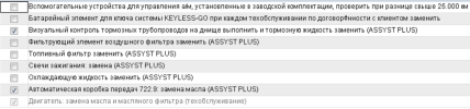

Привет всем,
подошло очередное ТО:
WDD2120541A441228
Код пункта ТО - 3D0G
Код ТО - A5
оставшийся пробег - 7300
параметры масла - 010022
общий пробег - 107848
Заранее спасибо
Здравствуйте, Dukesha подскажите пожалуйста по очередному ТО:
WDD2120341B073890
Код пункта ТО - G60N
Код ТО - B7
параметры масла - 01 00 21
общий пробег - 115000
Заранее спасибо!

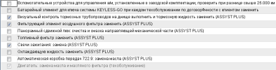

131435
Добрый день. Помогите расшифровать код пункта ТО, какие работы необходимо произвести. Заранее спасибо!
w212
Год: 2011
VIN:WDD2120481A520785
Код пункта ТО: 3609
Код ТО: В3
Пробег: 129 601

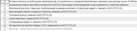

w212
Год: 2015
VIN:WDD2120341D199452
Код ТО: ВF
Пробег: 124000
