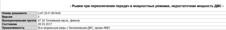

При падении производительности или давления топлива будет богатая смесь.

Сетку в баке проверяли на топливном модуле ?
Когда я отдавал машину в сервис, я просил, чтобы проверили топливные фильтры. Не знаю, делали ли или нет это.
С другой стороны, судя по диагностике, с давлением в топливной магистрали все отлично. Если бы фильтр был забит, наверное, был бы недостаток топлива, но никак не переизбыток?
Почему? Не понимаю принципа - я думал, что в таком случае будет бедная смесь. При падении давления топлива - его заливается меньше за заданное время - смесь бедная. А она богатая, причем очень богатая. :-(

Да вы батенька философ. Золотое правило....проверь, потом рассуждай о результатах. При не достаточной подаче топлива к насосу давление может быть нормальное а иногда даже выше нормы но с пузырьками . Топливные фильтра проверить ? Как вы себе это представляете ? Распилить-склеить ? Даже засоренный фильтр дает падение давления максимум 0.3 бара .
