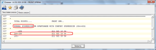

Начал считать по Дата кард, и что то совсем запутался.
Получилось 210 балов. А дальше как - хз.
WDB2110651A013857
Дальше выбираешь пружины для стандартной подвески.

A2113211404 получается?
A2113200026тарелка - опорный подшипник? менять если люфтить?
Вкладка A2113210084 - наверное стоит поменять для профилактики?
еще надо з.ч. каким запастись?
1. Да.
2. Менять.
3. Можно.
4. Отбойник A2113230444. Посмотреть состояние манжеты A2113230092.
