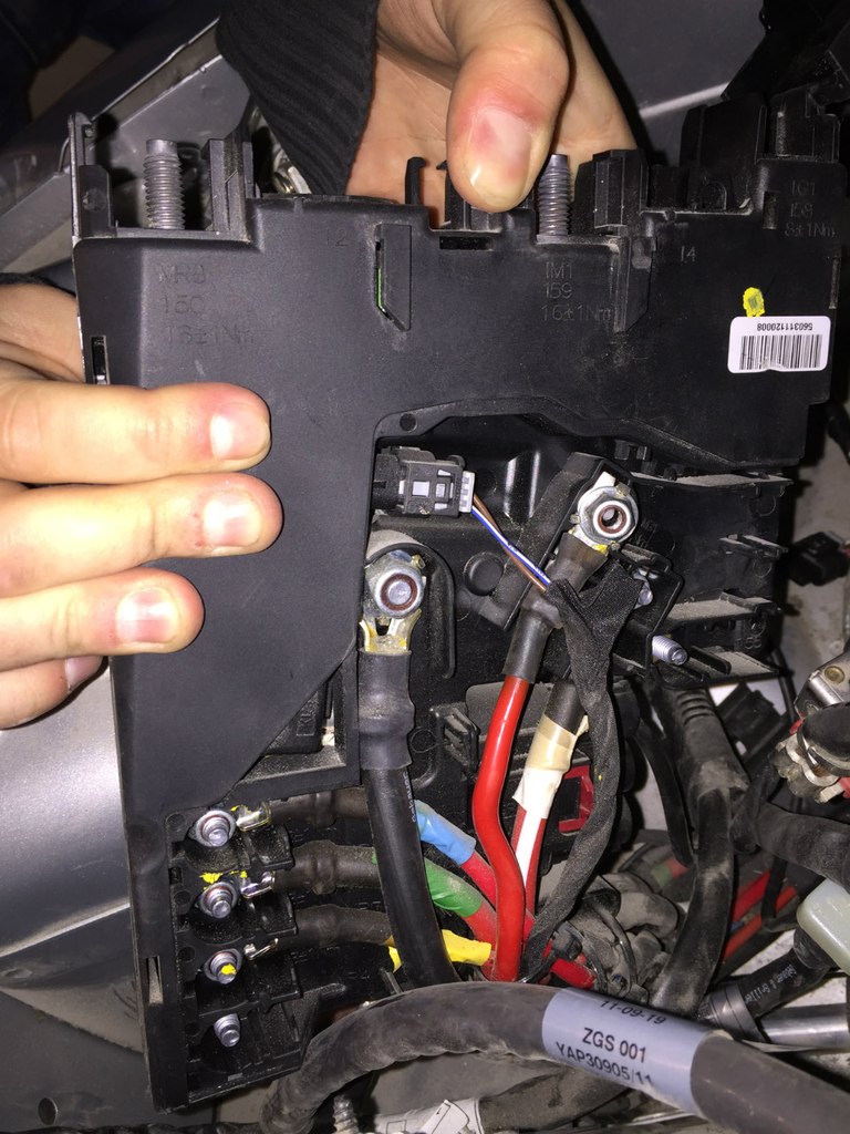

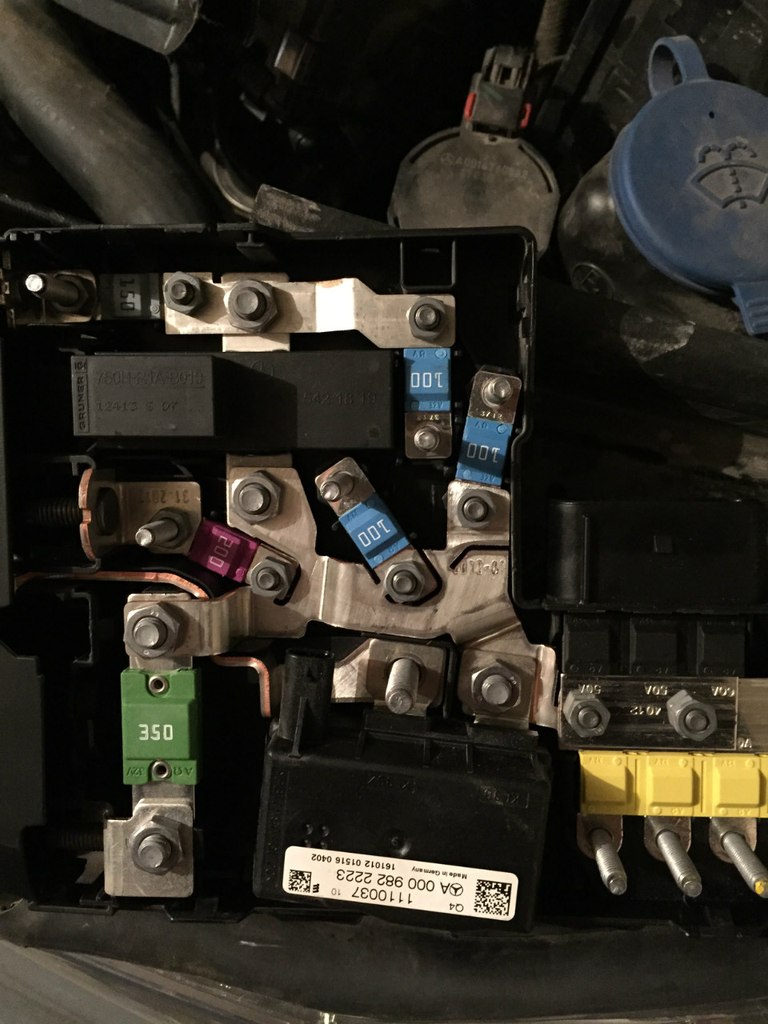

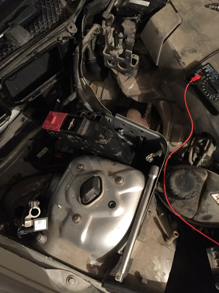

Всем спасибо, проблему нашел. Сдох силовой предохранитель на 100А в блоке около аккумулятора. Заменили - все работает.
Красный провод с синей изолентой на конце, это силовой который идет до фишки вентилятора.
Крайний слева в желтой группе предохранителей и есть на вентилятор.
Спасибо тебе Hellfacker. А "ларчик"-то открывается просто, кто бы мог подумать: никакой диагностики и прочих высших материй....
