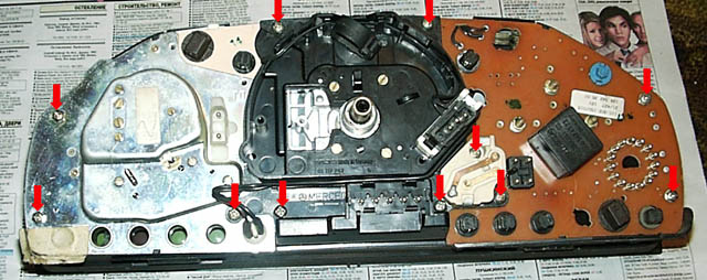

vito47
15
Re: Подсветка органов управления
привет. товарищ перерыл все за приборкой, преда не нашел. :cry: где его копать?
hurtman
494
7
на самой приборке....
на правой половинке между верхней лампочкой (чёрный цоколь большой) и верхним винтиком регулятора освещения - там видно пустое место. вот там стоит предохранитель. красная попка.
Pit сказал(а):
А разве не тот, который синенький?
я что-то не по-русски написал? синенький - это РЕЗЕРВ ТОПЛИВА. ЛАМПОЧКА.
Pit
1.843
159
Сейчас Vito 220 CDI
Да я просто не вижу на фотке "красной попки" :D
hurtman
494
7
а я написал, что на фото она есть? я написал, что там , где она должна быть на рабочей приборке - на фото пустое место (видно посадочное место крепления).... читаем НЕ по диагнонали, а?
