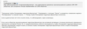

проблема может быть и в гидротрансформаторе, активировать муфту блокировки гидротрансформатора, выполнить пробную поездку, следить за числом проскальзывания

А кто в КП что то смотрел , от уровня масла до данных адаптаций переключений ? Только в моторе копались. По бублику обычно ошибка откладывается ( мощность трения ...бла бла бла )

не всегда по бублику ошибка вываливается, тем более что в данном случае речь идет о том что бублик не блокируется.
