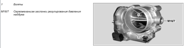

Копай в сторону контроля давления нагнетания , исполнительные элементы и датчики .
