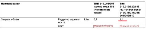

Еще тут каждый 5 вопрос - сколько масло надо заливать (заранее покупать) в задний редуктор?
Покупайте 2 банки масла (по другому не продают) при необходимом объеме в 1,1л - нужно 2 банки, при объеме 1,4л или 1,6 или 1,7л - все равно нужно 2 банки масла по 1л.
Больше чем нужно масла - в Ваш редуктор не зальете все равно - боковая заливная пробка в редукторе расположена так что является и уровнем заливки масла.
