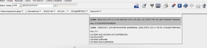

На старых машинах нужно смотреть еще и коды SA в датакарте. Так вот в 35 группе, присутствуют коды исключения от стандартной комплектации.
attachment.php
В данном случае это код 11360. Если перейти по нему, то попадаем в немного в другой раздел.
attachment.php
Я посмотрел только на главную пару, где меня и смутил футноут 004.
attachment.php
А вот AleX-Trail не поленился и посмотрел номер самого редуктора. Где, собственно говоря в футноуте 014 все и объяснено, но что мне, собственно говоря AleX-Trail справедливо и указал:
attachment.php

Спасибо. Всё увидел, почти всё понял.
№ 248 крышки совпал с моим номером крышки.
Хотя она и на 3,27 и 3,46 редуктор одна.

Согласно ЕРС, передаточное число редуктора для WDB2010231A372134 (начиная с номера A366433/F343121 до номера A456128/F539196) - 3,27.
Видимо такой и должен быть.
Редуктор ASD с таким передаточным числом был на 124.023 (4-м/4-авто), 124.026 (4-авто), 124.043 (4-авто), 124.090 (4-авто), 201.028 (4-авто/5-м до 09/1989), 201.029 (5-м до 09/1989), 201.036 EVO I, 124.185 (4-авто), 201.122 (4-м/4-авто), 201.024 (4-м/4-авто).
3.23 это предаточное число комплекта шестерен с диаметром ведомой шестерни 168 мм и объёмом масла в корпусе редуктора 0,7 л.
168 мм/0.7 л - "маленький" редуктор
А редукторы с ASD для 201 были только 185 мм/1.1 л - "среднего" размера.
номер корпуса А1243512501 нашелся 124.023 группа 035, подгруппа 015, поз 8 , заменен на 1243510605.
3,27 . c ASD. Только, не пойму. Для автоКПП что ли?
