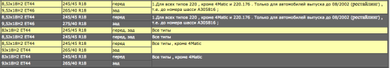

Выбирайте.
Допустимые размеры и комбинации дисков и покрышек R18 для W220 ⬇️
