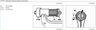

а у мерседеса 210-го разве развал делается передних колес? ведь оно не регулируется и болтов и шайб регулировочных нет. только схождение-насколько знаю!!!
Обана!
А ремонтные болты то для чего существуют?
Делается! И ещё как!
    139,5 KB · Просмотры: 475
