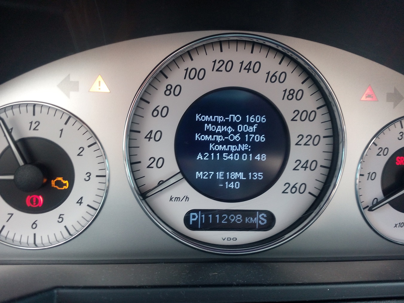

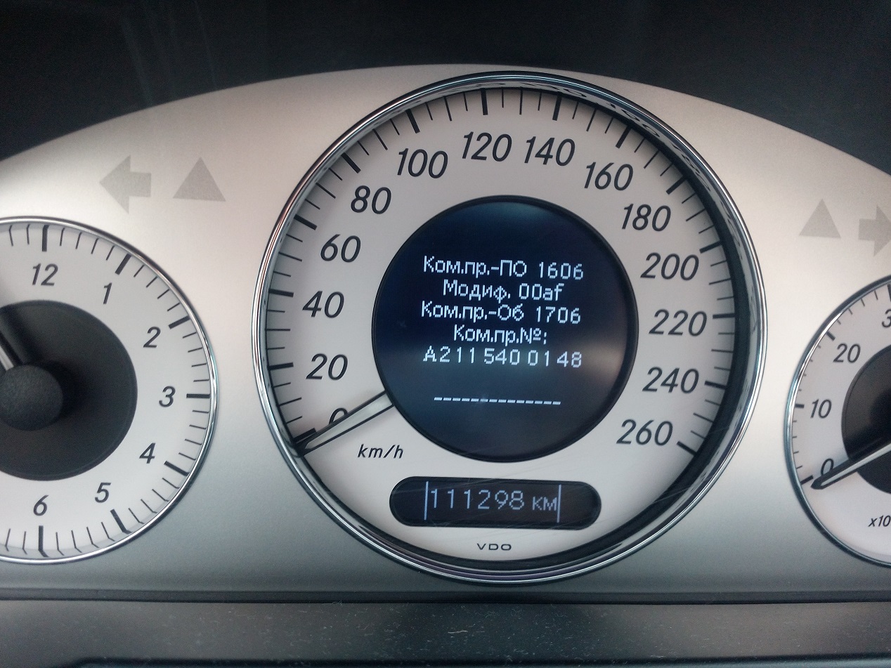

Добрый день друзья! Подскажите по Е320 м112. При замере на заглушенном двигателе показывает уровень ОК. При замере через сервисное меню на заведенном двигателе показывает от 4.9 до 5.7л. Норма как мне известно 8л. Это нормально или глючит какой-то датчик. И каке показатели правильные?
А как на заведенной меряет уровень?
Не получается проверь уровень масла.
Трёхкратное нажатие не выводится. Приходится держать 15 сек кнопку и после этого выходит вот что. Подскажите где объём литров, либо что-то с датчиком?
с датчиком не может быть что-то, если его вообще нет
читайте форум, вопрос кучу раз уже обсуждался
на моем 211 и не проверить как ты проверяешь, проверяю с бортавика ( кнопки на руле полистай)
У меня только так либо щупом мерить или через стар или 15 секундное удерживания кнопки на приборке далее по инструкции всё.
