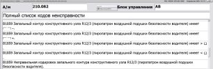

Столкнулся с такой проблемой: постоянно на консоли (у КПП) горит датчик SRS.
Что это может быть.
П.С. горела даже когда машину покупал.
Могет у меня и подушек-то вообще уже нет? :shock:
не знаю. и не факт что это именно подушка. читалка то не оригинал..
по смыслу похоже, а на практике может и ремень.
если судить по переводу то в пиропатроне подушки или в цепи на подушку от ремня,
а логичнее что в патроне ремня, резистор накрылся. мучайте электрика местного. нехай меряет сопротивление.
но это все лишь имхо..:hi:
Спасибо за помощь, поехал я "электрика мучить"... :D
акумулятор только отцепите перед испытками..
Marfil а я 59 нашел а 58 нету :icon_arrow::icon_arrow::icon_arrow:
ну значит правильно посоветовали.. :)
у меня еще и вис стал лагать докучи. ваще сволочь не открывает половину.
комп походу набок валится уже. жена со своими вконтактами долбаными понацепляла блин чего ни попадя..
B1858 Two-way radio signal. The progammed code is ok, but the programmable code is not synchronised.
ну я так и понял что ты по вису смотрел поэтому полез сразу в блок подушек, а челу походу каким нибь ланчем смотрели
вот именно, ланчем и смотрели( пишется по моему так LAUNCH)... только позвонили из СТО, дефект вроде нашли и починили уже, в проводке дело было. Спасибо всем!
ну вот и славно..
