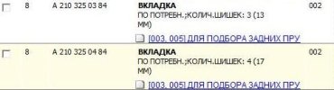

Осталось также посчитать заднюю пордеску. Принцип такой-же. смотрим футноут 003:

Спереди 48, сзади 34 - проверь!
Для начала нужно убедится, что стоит именно то что должно стоять. Отмыть пружины и посмотреть цветные метки - вдруг кто-то наколхозил чего-нибудь не того что положено.
На задних пружинах должна быть одна желтая полоска и две зеленых (A2103243304), на передних - 4 зеленых (A2103212904). Если сможешь проверь проставки по количеству пипок на них.
Амортизаторы на обычной подвеске и на 482 - разные!!!

3 По переду все сошлось, а по заду вообще 35 получилось(т.к. радио добавил, или не надо было?)
з.ы. 471 опция это ASR?(если да то она у меня стоит, но почему-то в списке опций не указана)
У тебя правильно про радио - это я пропустил.:icon_redface:
471 - это ASR в виде опции, а у тебя она стоит штатно, т.е. не считаем.
Но это зад и нужно прикинуть сколько обычно вещей в багажнике постоянно перевозится и тогда решить из какого диапазона выбирать проставки: 28-34 или 35-40. Разница в проставках 4 мм.
Еще такой вопросик: Если разница в проставках 8мм(перед), насколько реально опустится а/м, я так понимаю что больше 8мм, я прав?
Скорее всего опустится больше, чем разница в проставках, так как амортизаторы для стандартной подвески мягче.
