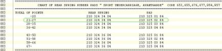

Осталось также посчитать заднюю пордеску. Принцип такой-же. смотрим футноут 003:
Re: подвеска авангарда
Я насчитал 23 балла. Получается тут для Классика идут пружины 210324 3204 ,а для 482 ////-3304. Верно? А мои родные Авнтгардовские под номером 210324 34 04. Идем дальше к амортизаторам? ;)

Подкладки однанаковые во всех трех случаях

Я не ошибся насчет пружин задней подвески? Проверьте меня пожалуйста. Смущает,что 482 по номеру получается между Классиком и Авантгардом...

У меня тоже получилось 23 бала, но например если есть радио то еще +1. (детское сиденье, фаркоп, аккумулятор, часом, не 100Ач поставил?).
