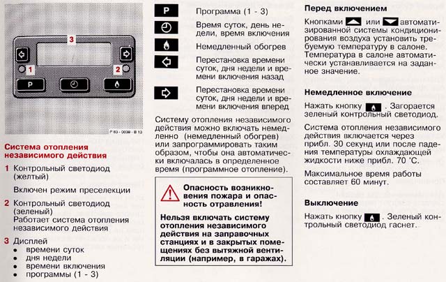

А ты случайно не знаешь как програмировать вебасто и что означают кнопки
Читаем инструкцию по эксплуатации автомобиля со страницы:
Надеюсь машина W140?
