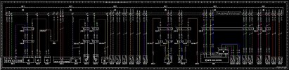

Ты точно нигде не ошибся когда пробовал резистором? Схема управления активными подголовниками не имеет никакого отношения к блоку SRS. На схеме:
Y24/12 Y24/13 - соленоиды в подголовниках (не пиропатроны)
N139 - датчик
K41/1 - реле
Получается их просто можно снять и все.
N139 - датчик
K41/1 - реле

Исходя из схемы, никакого конроля за соленоидами нет. Обратной связи нет, в датчик приходит плюс и отходит два провода на соленоиды.

Замок ремней имеет непосредственное отношение к блоку SRS. На схеме под позициями S68/3 и S68/4 изображены концевики которые следят пристегнут ли водитель или пассажир. Под позициями R12/... изображены все пиропатроны.
Причем на моей схеме под позициями R12/27 это ограничитель натяжения ремня безопастности водителя, а R12/1 это преднатяжитель ремня безопастности водителя. Но есть еще другая схема на которой под позицией R12/27 это ограничитель натяжения ремня безопастности водителя, а R46 это преднатяжитель ремня безопастности водителя (на фото).
И в нем тоже стоит пиропатрон. Никакой не моторчик.
Если ставить замок с пиропатроном взамен обычного, то подключать его не надо, так как преднатяжитель есть в катушке ремня. Но если стоял с пиропатроном, а ставить без него, тогда нужно менять катушку, на другую, с двумя пиропатронами и тянуть к ней провода которые раньше были подключены к пиропатрону в замке. Или проще поставить обманку в эту цепь.

Вполне возможно что в замке ремня бывает либо пиропатрон (обычная система SRS), как иображено на схеме (R46, не на той схеме что я привел, а там изображен пиропатрон и написано что это пиропатрон), а бывает сервопривод натяжителя (система PRЕ-SAFE).
