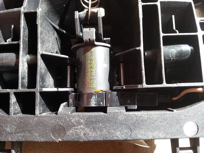

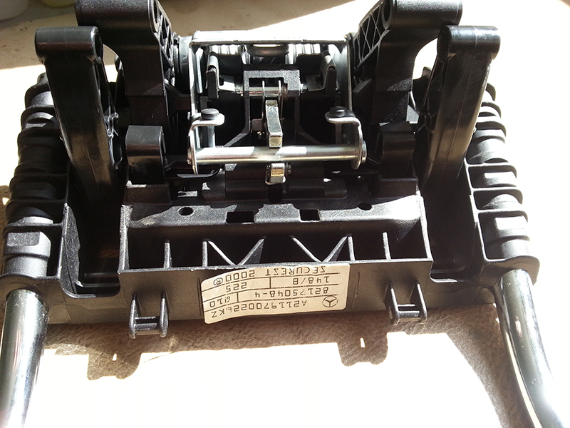

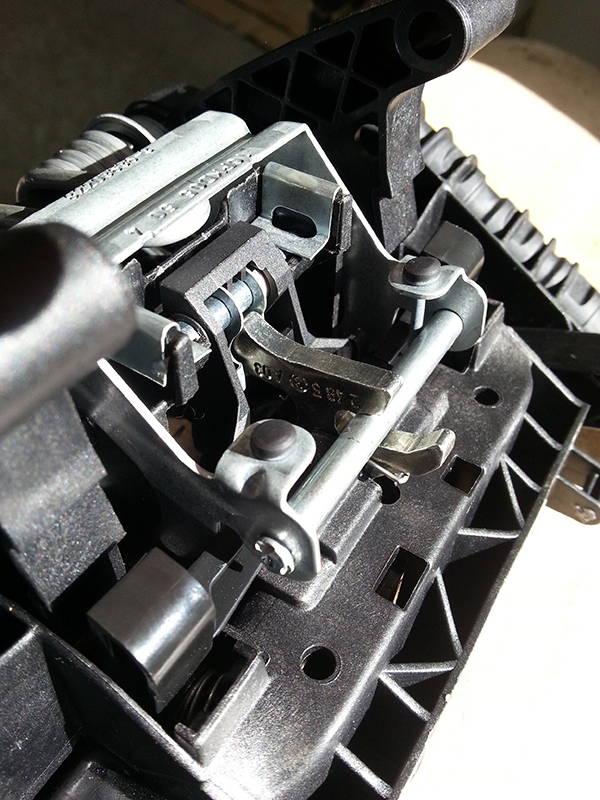

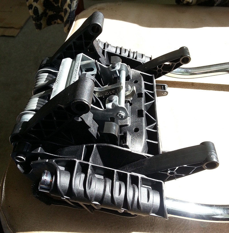

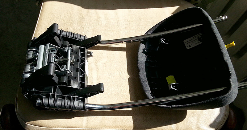

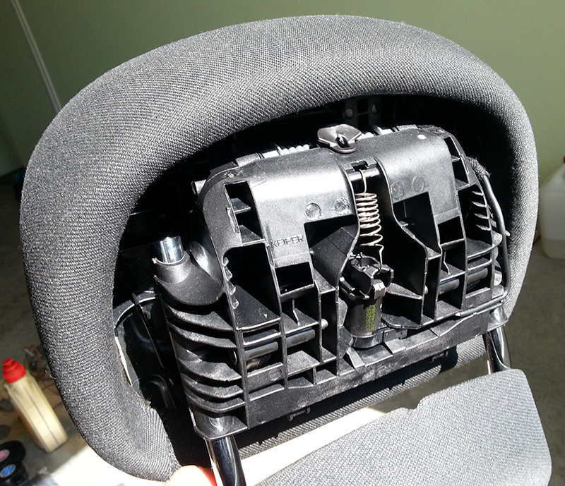

Добрался я до подголовника. Скажу что разбирается он не просто.Его нельзя так просто отщёлкнуть ,пришлось покопаться. Разобрал таки его и покажу всё как есть +как работает.
По началу разобрал выбрав внутри втулки через зазоры. Возможно сделано так что бы никто не лез внутрь.
Далее видно скользящий замок,удерживающий напряг пружины.
Вот магнит который постоянно держит механизм разблокировки. На магнит я электричество не давал. Его хватает аккуратно оттолкнуть пальцем от катушки.
И вот я его собрал без задней стенки что бы до конца протестировать и показать как он работает -раз уж залез :)
Для того что бы увидеть как он работает я заснял это дело. Далее показываю как вернуть механизм в прежнее состояние. Вверху имеется отверстие для скажем тонкой отвёртки и небольшая ямочка что бы её туда вставить в подголовник в сборе. После защёлкнуть руками.На фото и видео видно что куда.

как ты думаешь вот этот "бачонок" магнит,который держит эту пружину, это моторчик или пирапотрон одноразовый?
я померял сопротивление 4.5 Ом...(Ведь этот салон без этой системы, там простой подголовник) надо его ставить, т.к мой во первых кожзам,а во вторых наклон другой,заедает не хочет двигаться.
может резистор,с таким сопротивлением, впаять ? чтоб систему SRS обмануть. или может она подголовник не тестирует?

Он сам как сопротивление это точно. Но у меня без него нет ошибки. По худу это электро клапан или электро магнит. Он всегда магнитит.Я не пробывал подать электричество. Пока чего не знаю не порчу. Но электромагнитные системы попадались по жизни. Интересно что могли сделать просто втягивающую. Не совсем понятно почему сделали именно так. Всё стоит под постоянным напрягом и если магнит ослабеет то подголовник даст в голову. А магниты имеют слабость размагничиваться при постоянном соприкосновении с металлом. Если бы было одноразовое то не делали бы специальное отверстие для возврата пластины к магниту. Из ошибок по салону только были сообщения что не защёлкнута задняя спинка сиденья. Несколько раз по защёлкивал вроде всё в порядке. Возможно что подголовник всё же не тестируется.
