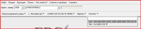

Наберите мой VIN в elcats и поймёте, почему я написал о барабанных тормозах.
to profix by
А в каком из каталогов искать детали именно по моему ВИНу
15U 19F 506 579 ???? Авто из Германии.

ну набрал , выдало кучу дисков , причем под номером написано (тормозной диск )
102982 10 120153
конец 1988г
по годам и не получалось соотнести к какому каталогу надо обращаться.
Если qruiser сказал 506 - значит буду теперь там искать.
Авто от 10.10.1988 - значит:
attachment.php
    24,2 KB · Просмотры: 396
attachment.php
По 506-тому и смотрю. Набираю тормозную, тормозной диск. А 1244230512. Набираю на ебэе этот номер. В ссылке фирма мою модель указывает как не подходящую под этот диск.
