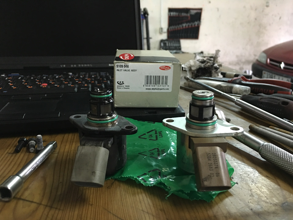

этот клапан на ТНВД. Можно его открутить и попробовать просто продуть и промыть!! Если не поможет, то замена) А о топл/форсунках (в том числе) я тебе писал пост№ 40)))
То есть это не тот клапан, который стоит на топливной рейке?
ТНВД и рейка-это разные вещи.
Примерно такой.
Вообще не стесняйся задавать Вопрос Гуглу или Яндексу.Быстрее найдешь ответ.Просто "Дозирующий клапан ом647.не боись 646.если по нему примерно одинаково.
