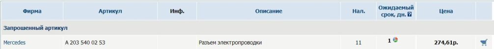

Знатоки и Гуру, подскажите пож. Буду на днях бороться с течью на разъеме АКПП 722,603 прошу так сказать "благословить":
1. A 203 540 02 53
2. A 015 997 05 45
3.A 015 997 06 45
Покупаю это, ну и плюс масло, фильтр, прокладку, болт и сальник под болт.
Все правильно??

Должно быть 3 сальника! А вот разъем сам зачем меняешь...?
Ну так Круизер и не только он говорят, что заменить надо именно его. А сальники вроде и брать не надо они с разьемом идут. Но на фото которое выкладывал в этой теме круизер, что то я не вижу сальников.
serg_84
На разъеме одно колечко и оно идет в комплекте при покупке.
Да сорри... Два колечка, но они в комплекте идут, а на разъеме косы я не менял...
