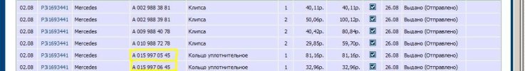

а не подскажешь еще номер красного колечка хочу и его заодно поменять, не могу найти эту косу в ЕРС
Там две прокладочки идут вместе с разъемом. Разъем не дорого стоит.

qruiser,
Колечки отдельно сейчас не поставляются - только с разъемом

qruiser, это внутренняя часть фишки которая вставляется в коробку она у меня есть (колечки кстати продаются отдельно на екзисте брал) а меня интересует внешняя (посмотри внимательней фото) она вставляется во внутреннию и защелкивается

Вопрос снят. Нашел.
где ?
тааак, запутался
у себя обнаружил что побежал этот разьем (ну масло из него)
что мне нужно менять ?
Немножко напутал: A0005404205 - ремкомплект контактов, а жгут A2104404408.
да путанул спасибо(картинку исправил), дорогой он однако но менять жгут не буду масла в нем нет попробую заменить саму фишку
