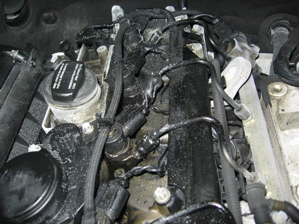

Подскажите не могу никак понять, у меня вроде двигательное масло мереет только комп, но есть Щуп он сейчас сухой. Щуп находиться на краю с пластмассовой крышкой закрывающей двигатель ближе к дворникам рядом с пробкой для масла. Это щуп на коробку? тот который все ищут? и значит мне необходимо масло по крайней мере доливать? как проверить цвет и запах старого? такое ли надо масло MB 001 989 21 03 10, и родной ли щуп у меня 04593273AG Type 9602. Помогите плиз.
Вы, лучше фотографию выложите,понятнее будет где и какой щуп....
Спасибо всем участвующим.
Выложу место где находиться этот щуп, сам щуп.
Его рабочий размер 50 см, есть метки COlD и HOT растояние до COlD 46,5см, до HOT - 44см.
Номер двигателя 611962 30 617016
КП 722699 04 002613
    106,6 KB · Просмотры: 196
    76,8 KB · Просмотры: 459
    128,1 KB · Просмотры: 464
    80,7 KB · Просмотры: 472
сдается мне это не коробочный щуп. помойму вас кто то наИпал или пошутил вставив щуп двигателя в маслазаливную горловину коробки.
вот так выглядит щуп для коробок 6серии
http://mb-info.ru/akpp/photo/7226/7226_70.jpg
petr78rus
МММ спасибо, я так и думал, а как же быть с остальными вопросами
как проверить уровень, цвет и запах неужто только на сервисе?
так а какие проблемы подъехать на сервис и проверить уровень?
Тогда смотри , как выглядит щуп, делай и проверяй.
Проверяют на горячую коробку, на холостых, коробка в положении P.
По верхним рискам на щупе..
как же сделать если неизвестна даже его длина, да и стремно вдруг неточно, или сотанеться там, корче надо ехать в город-Герой МИНСК
