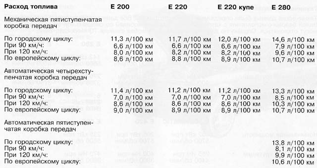

Tut stranica iz knizki,pro rashod topliva.Takije normi predostavlajut proizvoditelj,i +1l po iznosu,starosti masini....
