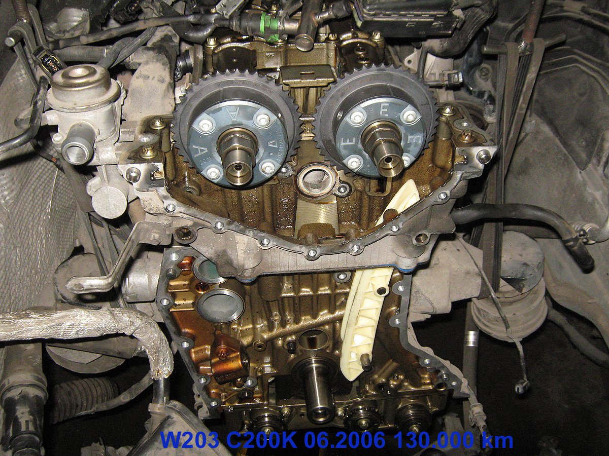

Цепь 271 мотор - одна метка ушла на 1 мм. Оцените, пожалуйста, по фото!
Снял крышку, выставил в TO коленвал, а там - правая метка в 0, левая на 1 мм правее! Менять цепь?

Такое смещение цепи,равно около одного сантиметра растяжки цепи:) Требует замену(у меня такое же было расхождение и цепь была вытянута очень сильно)

Зачем менять цепь? Один миллиметр - не та цифра, которую можно высмотреть по фотографии. Фотограф мог быть пьян. Как правило, для определения необходимости замены цепи, смотрят актуальные значения положения впускного и выпускного валов.
Если мне память не изменяет, а она мне изменяет постоянно, то растяжение на 1 звено равно восьми! градусам отклонения распредвала. Простите, но миллиметром тут не пахнет. Звезды на вскидку целые, чтобы точно понять, надо фоткать в фас.
А сам движок срочно промывать долгоиграющей промывкой и кормить маслом из допуска.
