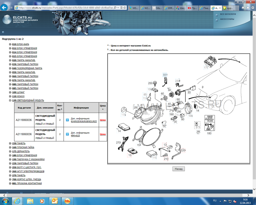

Габаритные огни. только в сочетании с кодами 614, 615, 616, 618, 621, 622.
Эти коды обозначают биксенон и адаптивный ксенон для левостороннего и правостороннего движения. То есть эти модули есть у всех?
По моему вину епц показывает что у меня такие штуки тоже есть. А габаритные огни лампочные и лампочка обозначена позицией 40. Хотя экзист вообще ересь какую-то пишет про 40-ю позицию.
У меня стоит адаптивный би ксенон, но лампы обычные почему то....
Нет, эти сведодиодные огни есть только на автомобилях с ксеноновым светом (перечисленные выше коды).
На автомобилях с галогенным светом, габаритные огни представлены обычными лампами накаливания (поз. 40 на схеме выше).
Все авто которые я видел с ксеноном были с лампочками габаритов, в том числе и мой авто.
У меня и есть код 615 и свет би ксенон
И какие стоят габариты?
Сорри, туплю. Габариты лампочные, написано выше. Вот и у меня биксенон, а габариты лампочные.
Вот это и странно
Почитал в интернете, пишут о том, что светодиодные габариты появились только на Mopf. моделях (начиная с модельного года 2007).
