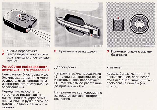

Я не совсем понял: не открывалась дверь водителя инфр. брелком, или даже ключ не открывал?
Или ключа у автора вообще нет?
Re: ПЛЗ ХЛП не магу открыть своего мерена.
Может не быть личинок или они могут быть не рабочими.
Такой случай - приемник в ручке двери:
Т.е. "открывалка" у автора только инфропередатчик!?
Ежели так - то это всегда можно остаться снаружи! ;)
