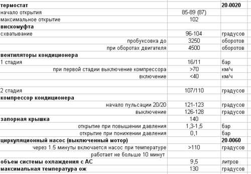

Может этот рисунок натолкнет на мысли:
index.php
