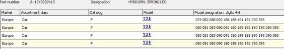

Re: Niveaudämpfer W124, 280TE Bj.1993
Не подскажит ли кто, существует ли информация об аммо с подкачкой, в которой можно было бы узнать к каким моделям (230 ТЕ, 280 ТЕ, 300 ТЕ) подходит конкретный аммортизатор ( номер детали, как правило можно узнать).
Вот твои амортизаторы и на какие автомобиля они ставились.
to #3 profix by
Баальшущее спасибо!
Но тогда получается, что все универсалы тех лет пользуют ОДИНАКОВЫЕ аммо с регулировкой??? И можно брать любой!?
Это упрощает задачу. Если, конечно, фрицы не меняли от модели к моделе какой-нить установочный момент.
в принципе какая разница что 200й что 320й все равно пустую задницу возят ,вот если катафалк или скрая помощь :!: но в 320ом будет скорее более спортивный вариант (ведь предельная скорость выше) вот и вся разница :!: :!: :!:
#6 profix by »
Это хорошо! Значит буду брать не глядя на объем.
Лишь бы было для системы регулирования задка.
Встречал примечание: для регулировки дорожного просвета. Звучит убедительно. Но как-то иначе, чем привык.
Рискну. А то уже грохот в "заднице" достал! :(
LIN ROUT написал(а):
#6 profix by »
че рисковать я себе на предыдущий 2.0 ставил от 3.2 из англии.
