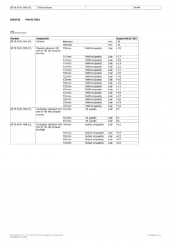

Добрый вечер господа
Заранее извиняюсь если не в тему,новичок
Подскажите где найти таблицу уровня масла по щупу
Мотор 646.951 е200cdi
VIN: WDB2110041A469556
Электронному не доверяю,пишит объем 8.9литров на горячуу,долить не просит пишит ок.
Хотя при замене лично сам заливал 6.5 как и положено.
Многое прочитал на этом форуме,а вот уровень для своего мотора не нашел
Заранее благодарен.
Заранее благодарен.
Уровень проверяется сервисным щупом и должен быть в пределах 165 мм.
