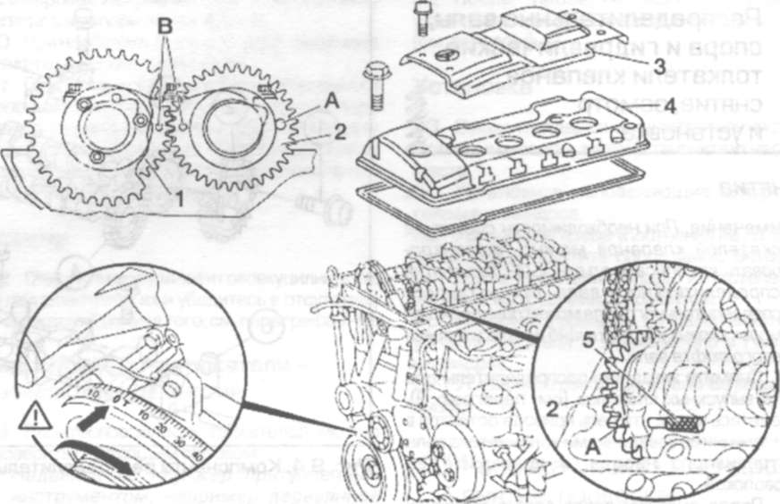

очень похоже как цепь перескочила , было такое у знакомого на ом602 ,вылечили перестановкой насоса
profix by
3.019
692
W124 .250td. акпп.95г
примерная картинка по совмещению углов
а из за тнвд не может так он дыметь??? расход по городу минимум 17л мне месяц назад клапана меняли и когда ставили все обратно сказали что по меткам не получилось поставить как по книжке 15гр и поставили 20гр может из-за этого??? а расход почему ???

а из за тнвд не может так он дыметь??? расход по городу минимум 17л мне месяц назад клапана меняли и когда ставили все обратно сказали что по меткам не получилось поставить как по книжке 15гр и поставили 20гр может из-за этого??? а расход почему ??? когда прогрееться за80гр работает идеально еле слышно цоканье

они там точно балваны , какие 20 ? обычно на телевизоре над одной из фар должна быть наклейка с углами , ну если морда не билась и на клейку не содрали

я не удивлюсь если они и распредвалы не так поставили , ну не получилось:unknown:

а как правильно распредвалы поставить они чем то отличаються??
на картинке выше , там нарисовано где ставить стопор А , и где должны совпасть метки В , + метка на колене , это все должно совпадать
как я понял что градусы на коленовале это для тнвд??? а для зажигания нисколько градусов да 0
